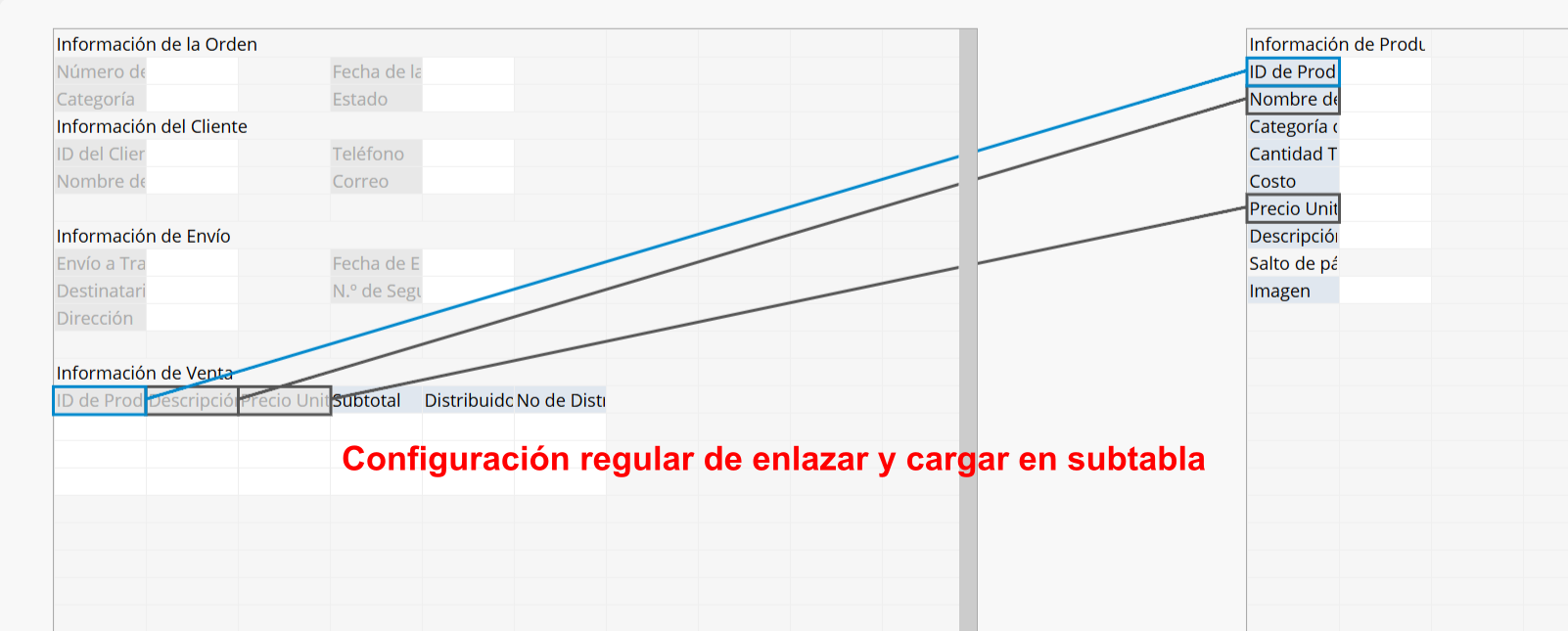

Usar Enlazar y Cargar en Subtablas
Puedes enlazar y cargar datos de otros formularios como subtabla. Esto funciona mejor si deseas seleccionar manualmente (o escribir texto para ver opciones) en un campo de datos y cargar la información correspondiente en otros campos en una fila de la subtabla, como el tener múltiples líneas de elementos para enlistar los productos de una orden de venta.
Para más opciones de enlaces relacionadas con subtablas, por favor vea las instrucciones para crear nueva hoja desde subtabla y agregar subtabla de referencia .

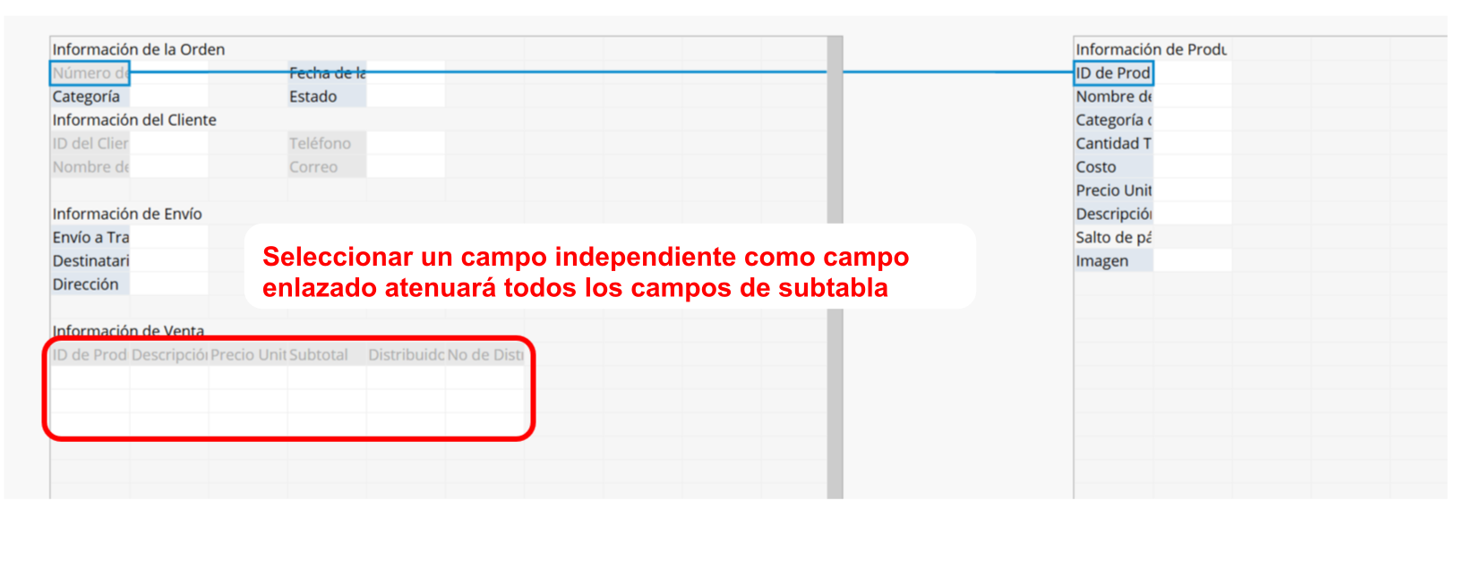

Cargar todos los datos de la subtabla enlazando un campo independiente
Después de enlazar a un campo independiente, puedes elegir cargar todos los datos de la Subtabla de la hoja de origen. Por ejemplo, en una hoja de "Paquete de productos" donde la subtabla enumera productos individuales incluidos en el paquete, al agregar un paquete de productos a una hoja de "Cotización", puede usar un Campo enlazado para cargar todos los detalles del producto de la subtabla sin seleccionar manualmente cada producto.
Dado que la carga de datos de subtablas es una función única, existen varias limitaciones de configuración y funcionamiento. Consulta las secciones a continuación.
Limitación de configuración
1. En el Administrador de enlaces, los campos de subtabla solo se pueden asignar a campos de subtabla existentes en la hoja de destino. No se puede arrastrar un campo de subtabla de origen a un área en blanco para crear uno nuevo. Cree primero la subtabla en modo de diseño y luego configura los campos cargados.
2. Restricciones de tipo de campo
Campos enlazados: Deben ser campos independientes asignados a otros campos independientes.
Campos cargados: Los campos de subtabla solo se pueden asignar a campos de subtabla; no se pueden cargar en campos independientes.
